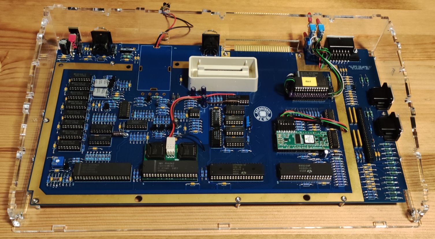

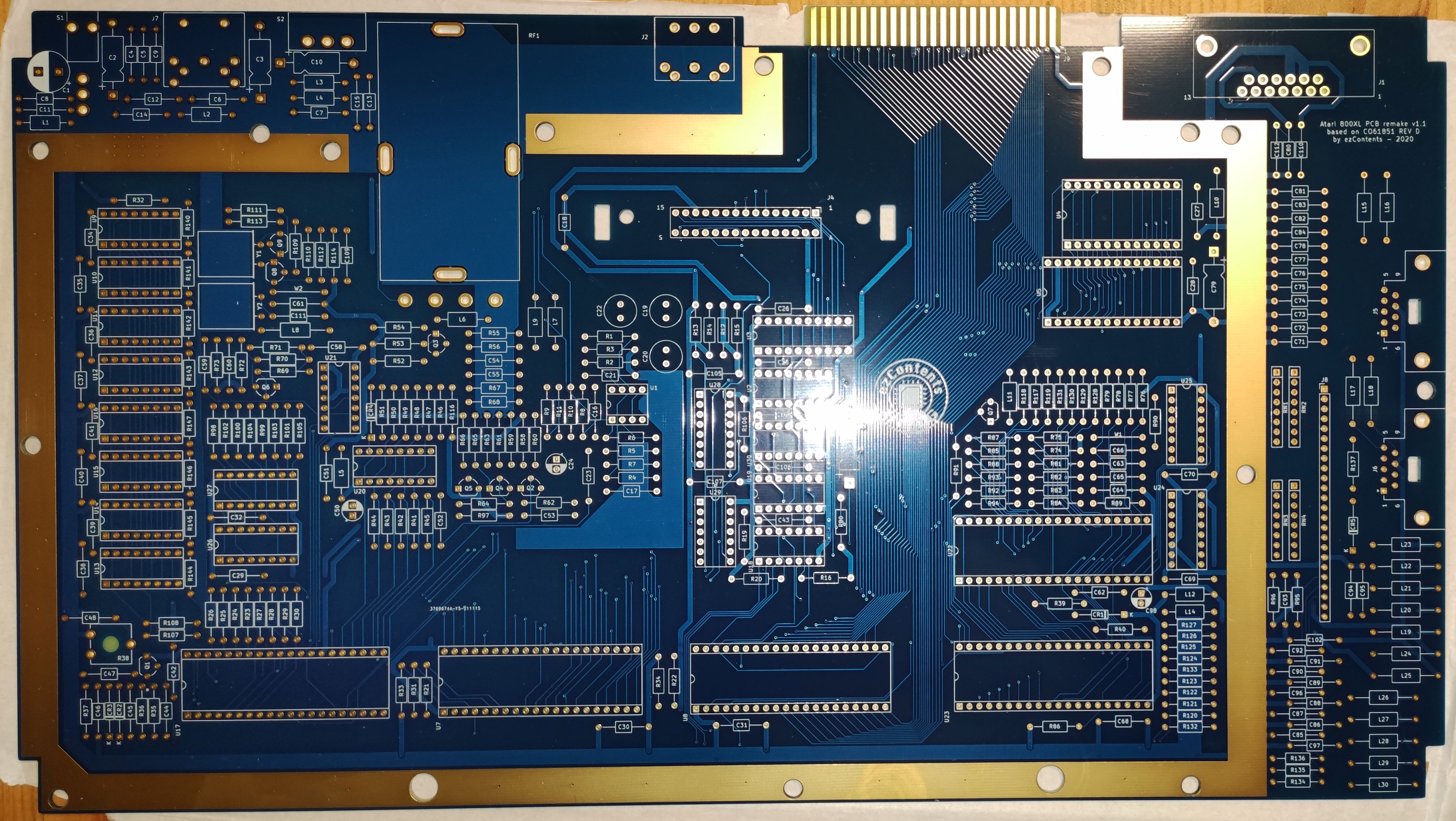

Boards sind bestellt!
Da ich mit den letzten sehr zufrieden war und ich auch bereits eines erfolgreich aufgebaut habe, wurde nichts an der Konfiguration geändert. Ich habe aber eine günstigere Versandart gewählt. Das dauert jetzt zwar mindestens 14 Tage - eher 3 Wochen - dafür aber deutlich billiger. Wenn keine extra Zollüberraschungen auf mich zukommen (Was nicht der Fall sein sollte, da angeblich alles im Preis vorab inbegriffen) liegen wir pro Board deutlich unter 30 Euro.
Blaues Board mit weißem Aufdruck und vergoldeten Kontakten. Ich bin bei Blau geblieben, da mir das einfach in Verbindung mit den vergoldeten Kontakten sehr gut gefällt. Sieht dann so aus:
800XL_Remake.jpg unbestückt
800XL_Remake_bestückt.jpg bestückt
